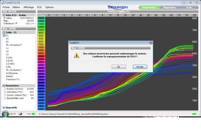

voilà le post, hier soir j avais pas le courage de copier/coller :drink: c est la manip pour Street / Daytona avec un pc windows+cable, ça doit être la même sous android+cable?
Tout d'abord, sur les modèles L12, y'a moyen de débrancher les phares assez facilement (il faut tirer sur le cache compteur, 2 clips)
Pour le branchement, il y a un ordre il parait?
1- Brancher l'USB
2- Brancher l'autre côté sur la prise diag de la meule
3- Contact on sur la même meule
4- Lancer TuneECU
5- Attendre que le voyant qui clignote passe au vert (en bas à droite)

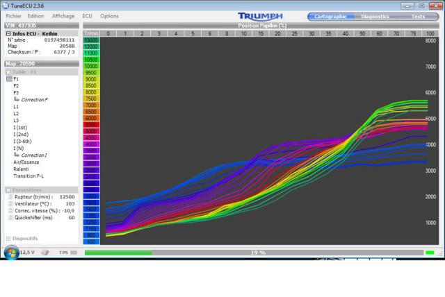

AU préalable, pour changer le taux de correction de vitesse, il faut avoir téléchargé une map ou sauvergardé celle qui est installé sur votre Street. Puis modifier le taux, enregistrer la modif sous X.
De là, y clik sur "ouvrir une map", puis "programmer", et.....
clik sur ok, et arrète de transpirer ;D

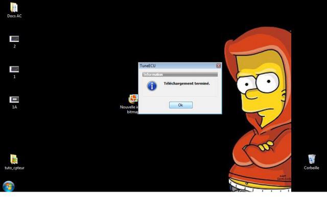

ça charge, perso ça a mis 2 minutes
Clik sur ok, puis déconnecter l'ECU

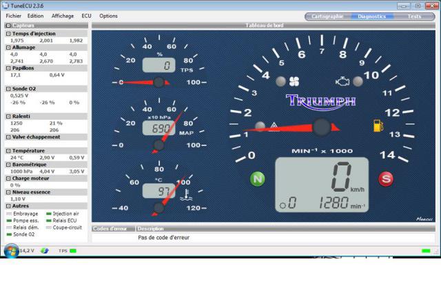

Ensuite, TPS en détail:
a- Couper et remettre le contact
b- Attendre 10sec., coupez
c- De nouveau contact on
d- MenuECU_connecter
e- MenuECU_InitTPS --> et là j'ai 2 fois le message "init ok" malgrès le voyant en bas à gauche gris (a ne pas confondre avec en bas à droite vert, oui oui j'y ai cru)
Donc démarrer, et attendre les 15 minutes (ou moins, apparemment il faut que la T° moteur monte à 90°)
jusqu'a avoir le voyant "TPS" vert ;)

En ce qui concerne le Réinit Adaptation je ne fais pas comme ça car je ne suis aperçu que ça fait moins de manip comme ci-dessous :
Une fois la carto chargée,  je vais dans l'onglet Tests et je double clique sur en bas à gauche Réinit adaptation et une fenêtre s'ouvre je clique dessus , l'ECU fait sa petite chanson idem à la mise du contact et à la fin je démarre et là je ne touche plus rien et j'attends.
La machine monte en température et au bout de 5 à 6mn le voyant TPS passe au vert et je laisse encore tourner au moins un cycle de ventilo et lorsqu'il s'arrête, je fais (ça c'est important) dans le menu ECU Deconnecter , je ferme TneEcu et ensuite je coupe le contact, je débranche le câble du côté prise Diag et ensuite USB PC et c'est fini.  :wink:

Pour la carto, tu la charges de ta base Android dans TuneEcu et ensuite tu fais reprogrammer, quand la nouvelle est différente de celle qui est dans l'ECU c'est plus long.
