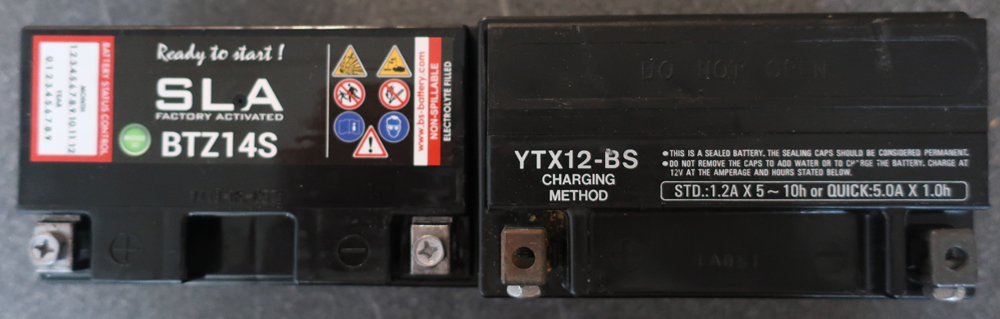

C'est vrai que j'aurais pu mettre une BTZ14S SLA moins haute plus puissante et rajouter une câle de 20mm c'est ce que j'avais proposé à Gula et il l'a fait.

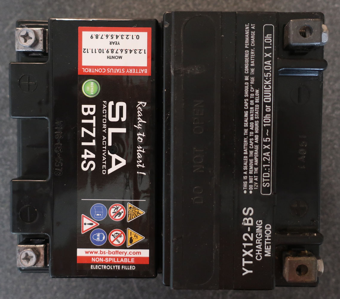

Pourquoi je me retrouve encore sur ce sujet moi ?  :blink: :mrgreen:
  • Messages: 11388
Re : Batterie et mesures
« Réponse #29 le: 16 février 2019 à 19:19:04 »
maya est beau  :super:
En fait quelques revendeur ne les stockent plus de façon à ce que lors d'une commande ils passent une commande chez le grossiste principal de façon à avoir un produit récent.
Normalement il devrait y avoir un date code mais????
J'ai  envoyé à BS Baterry un mail pour savoir comment sur une batterie plus petite on avait des performances supérieure et la date code est il indiqué et sous qu'elle forme car je vois sur celle de Gula un marquage en dur et un sticker pas informé.  :wink:
