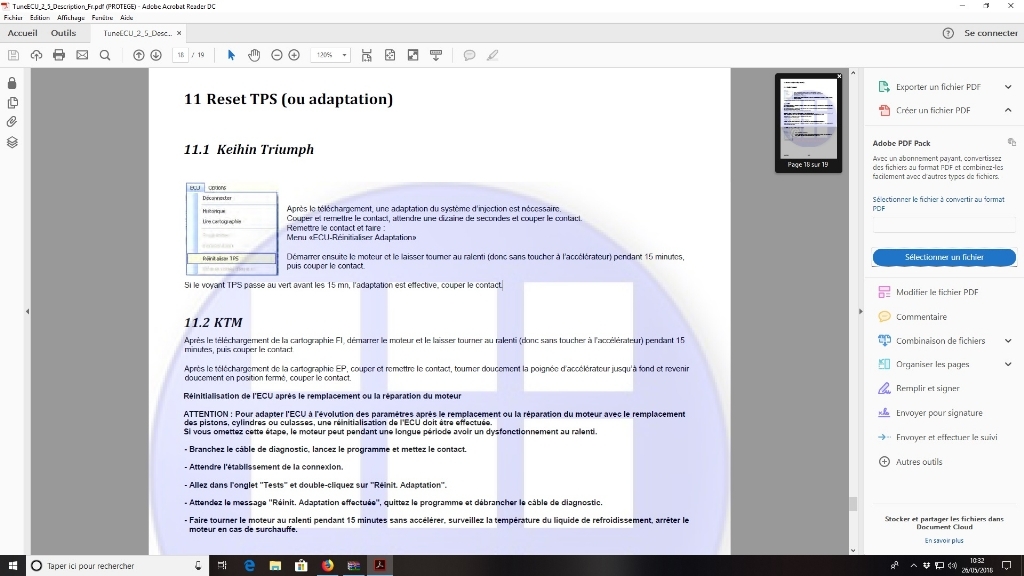

Corentin si tu lis la doc pdf de TuneEcu c'est indiqué dedans.
ll y a 2 manières , celle de la doc est au chapitre 11, l'autre manière est de cliquer sur Réinit adaptation en bas de l'onglet test tout ceci en version PC.
En version Android, je ne sais pas il faut être connecté pour avoir les menus.

Sur ta copie d'écran tu n'es pas connecté sinon tu aurais le reste grisé et deconnecter au lieu de connecter.
Tant que tu n'es pas connecté tu ne pourras pas cliquer sur programmer donc tu ne pourras pas programmer l'ECU.
Je te conseille de retirer le fusible lumière car la programmation peut prendre un peu de temps et si ta batterie n'est pas bien charger tu peux planter le programmation en cours.
Pourquoi tu veux baisser le ventilateur, ça va tourner plus souvent.
Après pour la sonde c'est un choix tu consommeras plus. 1
Pour la SAI tu auras moins de pétarades 2
Après programmation n'oublies pas de faire une réinit adaptation de façon à ce que le voyant TPS passe au vert, temps variable entre 5 et 10mn0
Après les instructions tu démarres et tu ne touches à rien.

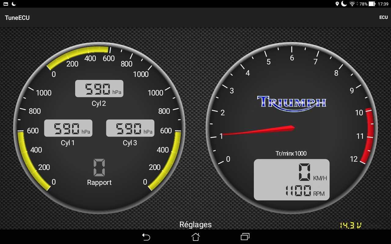

Ayant reçu aujourd'hui le cable de raccordement de chez obdauto, j'ai téléchargé l'appli android et ai commencé à jeter un oeil à ce fameux tune ecu...
J'ai regardé un peu partout sans toucher pour le moment à la cartographie, je voudrais m'en occuper en dernier.
Par contre, je n'arrive pas à trouver de genres de tutos ou autres pour les profanes de mon genre. Je souhaiterais contrôler ma synchro d'admission mais je ne sais pas vraiment comment faire...
Est-ce avec les 3 valeurs des 3 cylindres exprimés en hpa que l'on voit sur un des écrans de l'appli ?
Si c'est le cas, ce que je pense, voici ce que j'ai :
Je constate une légère oscillation du deuxième cylindre qui tend vers cette petite différence :
Est-ce gênant ?
Ensuite,  je me suis interrogé sur le TPS. Ce dernier, même moteur arrêté, contact mis, affiche une position de 3%, c'est normal ?
Poignée vissée à fond, il affiche bien 100% (et seulement à cette position). C'est normal ?
Enfin, les problèmes de ralenti dont je parlais sur un autre post (section sprint) ont l'air de revenir de plus belle...
Après nettoyage de la sonde lambda j'avais constaté que mon ralenti à froid était redevenu normal et stable mais là il a recommencé à être très bas... Je descendais vers 700-800 trs/min et elle a bien sûr fini par caler...
Sur le filet de gaz, je voyais des oscillations de 500 trs/min, passant de 2500 à 3000 sans tourner plus la poignée... Je ne sais que penser...
Ah oui, comme vous le voyez, ma tension moteur en marche est de 14 volts, donc normale. Mais moteur à l'arrêt, elle était de 12.6 au début de mes recherches puis a fini à 12. Bref, je vais devoir la recharger...

Youki38, tes synchros sont bonnes tu ne touches à rien.
Par contre on ne sait pas de combien tes vis de synchros sont dévissées, l'idéal se trouvant entre 1 et 2 tr par rapport à la position fermées.
Par contre poignées accélérateur au repos tu dois avoir 0% de TPS moteur chaud au ralenti, si ce n'est pas le cas ton TPS est peut être mal réglé. La procédure ISCV permet de vérifier ça et aussi de faire le réglage.
Tu as peut être un pb de TPS, celui-ci est un potentiomètre en bout de rampe de papillon, et il arrive parfois que la piste s'use d'où un instabilité.
Pour la batterie il est préférable de rester en batterie.
Pour programmer il est mieux d'avoir la carto que tu vas injecté chargé dans ton smartphone et plus elle est proche de celle qui est dans l'ECU plus ça va vite.
Sinon il faut lire la carto de l'ECU, modifier ce que tu veux modifier et sauvegarder dans l'ECU
Il faut ensuite quand tu as fini de charger ne pas oublié une Réinit Adaptation

C'est pas déconnant pour le TPS. Après une procédure d'adaptation / réinitialisation la valeur devrait se remettre à 0.
Si la valeur évolue dans le temps tu pourras envisager d'autres pistes : le recaler, le changer. C'est tout de même assez rare. Sur les 955 le joint torique se détériorait et empêchait qu'il revienne à 0 ...

Soit je suis pas débrouillard, soit il n'est pas évident de trouver des infos pour tune ecu... En fouinant sur leur site, dans la rubrique "liens", j'ai enfin trouvé un pdf qui explique comment se servir du logiciel.
La réinitialisation adaptation dont vous parlez se trouve donc dans la rubrique "tests réglages"?  Cette procédure visera donc à appliquer les changements opérés ?
Veuillez excuser mes questions débiles mais j'ai vraiment peur de faire des bêtises.

C'est bien ça ? Lorsque l'on parle de réinit adaptation, c'est forcément celle du tps ou y en a t-il une autre possible ? (version android aussi ?)
