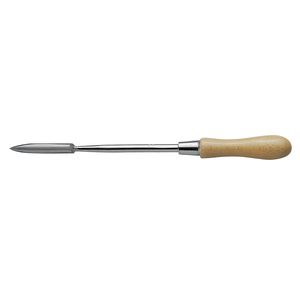

Personnellement j'utilise un vrai grattoir triangulaire qui permet da prendre appui bien à plat et d'éviter de rentrer dans le métal comme peut le faire un cutter.
Mais quel kilométrage à ton Tiger pour avoir les ressorts autant avachis ?
http://www.materielelectrique.com/grattoir-triangulaire-p-44612.html
