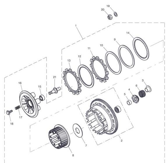

J'ai suivi le tuto pour vérifier mon embrayage. J'ai remarqué une chose c'est qu'il existe, entre le dernier disque garni et le disque lisse suivant, un 'ressort' et son siège (tout petit les deux en épaisseur). Je n'ai vu personne en parler dans le fofo et ces deux éléments n'existent pas dans ton éclaté du début mais existent sur les pièces d'origine Triumph. Il est marqué ressort anti saccade.
Ma question est : s'ils existent c'est qu'ils servent à quelque chose alors pourquoi vous n'en n'avez pas sur vos tigre (le mien est de 2007). Peut on les supprimer éventuellement? (Car il me semble lorsque j'ai démonté mon tigre que j'avais le ressort mais pas le siège de ressort).

Je pense que tu parles des pièces 9 et 10?

je pense que guillaume a touché du doigt ce que tu veux dire, moi je n'ai pas le souvenir, il a coulé de l'eau sus les ponts, mais je pense que ces deux pièces y étaient

Oui c'est ça.... Apparemment pour triumph c'est un ressort et sa base... Faut que je redemonte pour voir si j'ai les 2 mais c'est la première fois que je vois ça sur un embrayage... Et à quoi ça sert de mettre une épaisseur entre un disque lisse et garni ??? Bon c'est vrai je suis pas ingénieur chez triumph je serais plutôt le gars qui essaye de ranger les outils et qui passe le balais... Si ils y sont c'est sûrement pour une bonne rais :lol:on....

C'est un dispositif anti drible pour avoir un embrayage plus souple.

Une dernière question (oui je sais j abuse....) ils sont bien placé entre le dernier disque garni qui est décalé et le disque lisse qui suit ? Car sur l éclaté il est après un disque lisse et d ailleurs le dernier garni n apparaît pas...

D'après la revue technique, ce sont les premiers disques, au fond de la cloche d'embrayage, avant les disques lisses ou garnis.

Par contre est que quelqu'un pourrait me dire les cotes des anneaux 9 et 10 svp?

9 et 10 ce sont des rondelles pas très épaisses , en principe ça ne se change pas.

Il y en a une plate et l'autre est genre plié ou je ne sais pas comment te dire
