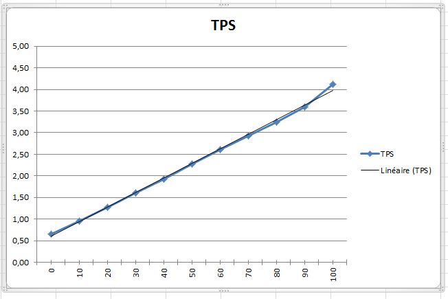

Pour info, voici la graphe de la tension délivré par le TPS en fonction de la rotation de la poignée en pourcent.
Ces valeurs ont été relevé sur mon Tiger 1050 avec les mesures prises sur TuneEcu :
