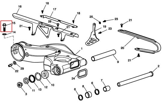

« Réponse #5 le: 20 mai 2018 à 18:59:48 »
Nope, c'est pas l'écrou de 46 que tu dois desserrer, mais celui qui est à l'arrière de ton monobras.
L'écrou "15" sur le schéma ci-dessous :
« Modifié: 20 mai 2018 à 19:04:36 par gulacy »
  • Messages: 31912
Re : clé ergot réglage chaine
« Réponse #6 le: 20 mai 2018 à 19:20:44 »
Oui, tu desserres la vis 15, sans l'enlever. De fait, l'excentrique est libéré, et en le faisant tourner tu ajustes la tension de chaîne.

Alors je confirme pour conclure :
Lien LéoT3 ok
Recu la clé ergot au bout de 6 jours(commandé le 16, recu ce matin. Correcte venant des amis anglais avec le jour férié) : la clé va impecc
Boulon avec une clé de ......17, bravo à fifi.38
Chaine retendue  :mrgreen:

« Réponse #10 le: 22 mai 2018 à 20:30:00 »
Et mon plan, 'y pue!  :mrgreen:

Merci Gulacy pour les liens et le super plan explicatif
ça manquait de flèches en couleurs!!!   :super:
