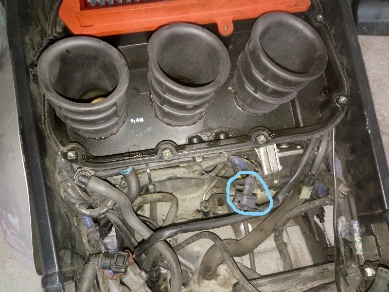

Ayant eu quelques problèmes de ralenti très bas et instable à froid, je me suis mis à chercher d'où ça pouvait venir. (sprint st 1050 de 2006)
Au démontage du réservoir, j'ai trouvé cette cosse (1ère photo) qui n'est branchée à rien... Quelqu'un sait à quoi elle sert ?

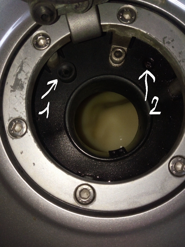

Ensuite, j'ai aussi remarqué des soucis d'à-coups sur le filet de gaz. J'ai constaté la présence de 2 reniflards au bouchon de réservoir d'essence. Le 1, que je pense être celui de la mise à l'air, fonctionne.
Le 2 est complètement bouché. A la soufflette, impossible de la débloquer...
Celui là doit être le trop plein d'essence, qui ne peut donc pas s'écouler... Le problème c'est que l'eau de pluie et de lavage s'y met aussi, je crains qu'elle ne rentre dans le réservoir, au moins quand j'ouvre la trappe...
C'est bien le trop plein ? Ca pourrait expliquer mes à-coups ?

La fiche libre c'est une connexion pour injecteur
Pour une question de coup j'imagine triumph utilises pour ces 3 cylindres des faisceaux de 4 cylindres donc tu a une connexion en rab.
Pour tes mises à l'aire et trop plein d'essence tu met du WD40 et tu laisse agir puis souflette et tu gratte légèrement avec un fil de fer très fin. Par contre je peux pas te dire si ça vas résoudre ton problème

C'est une prise accessoires donc pas utilisée

Je vais mettre du dégrippant, c'est une bonne idée.

Concernant la photo de ta trappe à essence
orifice n°1: il s'agit de la mise à l'air de ton réservoir, on voit bien l'étanchéité avec la trappe
orifice n°2: il s'agit du trop plein d'essence où l'évacuation des eaux de pluie
Bien entendu, les deux orifices doivent être débouchés.... Par contre, il y en a un qui est complètement bouché, celui qui récupère les condensats eau/huile (celui que l'on voit sur ta photo, relier à la boite à air dans sa partie gauche avec son petit collier bleu).
Il est bouché parce de l'air aspiré par le moteur passerait par là. Le filtre à air serait by-passé
« Modifié: 21 mai 2018 à 20:42:16 par speedmat59 »
