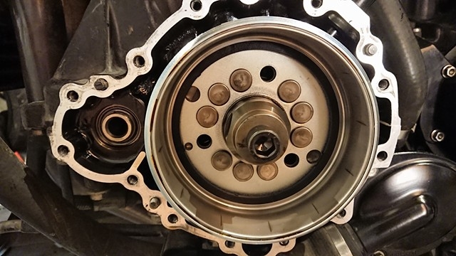

j'ai déjà shunté le faisceau de retour du rr à la batterie, je suis en direct, ensuite je n'ai aucune trace de surchauffe du câblage interne ou externe
aucune trace de frottement sur le rotor

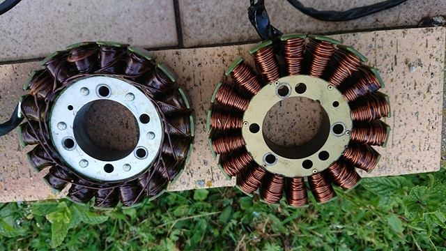

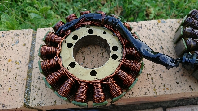

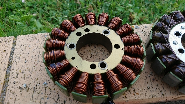

( nettoyé avant la photo )
a droite le dernier rr, a gauche, celui d'avant
recto verso

Les enroulements c'est pas qu'en même du haut de gamme, c'est bobiné à la chinoise  :lol:
cela répété a franck :mrgreen: :mrgreen: :mrgreen:, après je n'ai jamais vu celui d'origine,je ne pourrais pas critiquer. celui de gauche a été acheté par mon mécano, je n'ai rien commandé sur internet
je vais les garder quitte a en faire rembobiner un en France au cas où
