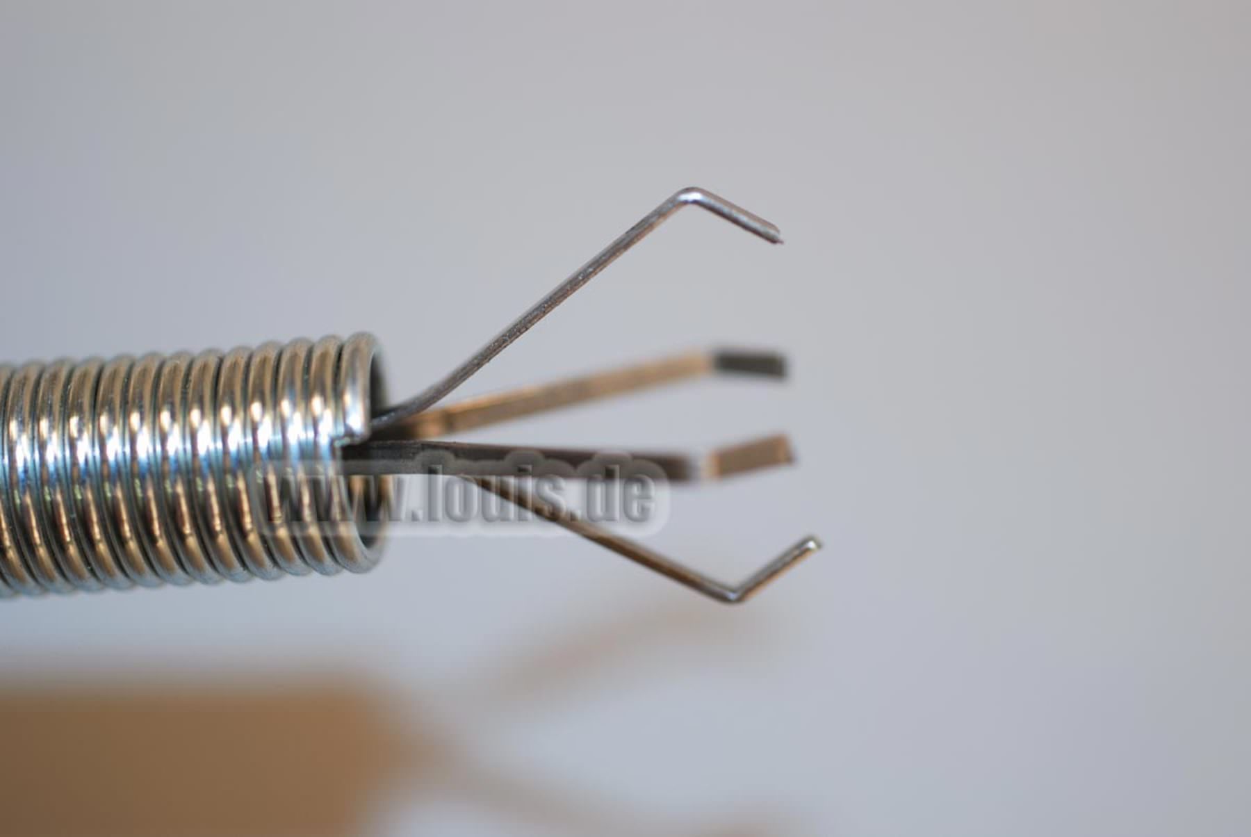

Pas facile tout ça, mais le bout ne pas être loin et avec un truc comme sur la photo ça devrait se récupérer avec bien sûr de la patience.

je pense commencer avec le grappin .... bonne suggestion!  :super:
En cas de non-réussite, ce sera démontage du carter d'embrayage, qui nécessite démontage du mécanisme d'entrainement du démarreur (en haut à gauche de l'embrayage)et vidange ... :?
