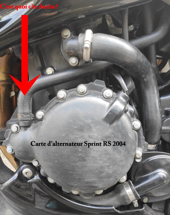

Réponse immédiate de burnerounet :
Salut c’est la durite du reniflard
Elle va se raccorder jusqu’à la boîte à air
Les vapeurs d’huile remontent par là
Il ne faut surtout pas la boucher sinon la pression monte dans le moteur et risque de faire des dégâts dans le moteur
Par contre tu peux l’enlever de la boîte à air et la mettre dans un petit réservoir additionnel qu’il te faudra vider de temps en temps
