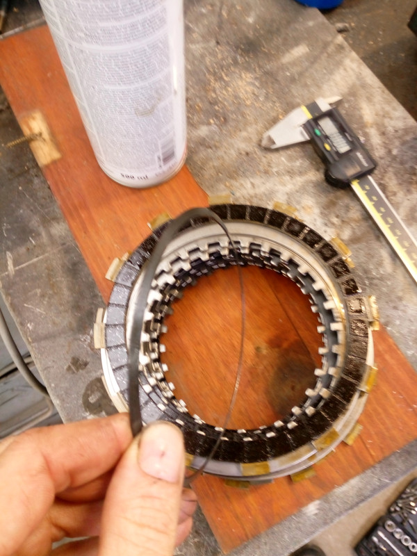

 apparemment cette embrayage est tout neuf il a dû être changé récemment toutes les codes sur ton maximum par contre sur le premier disque celui-là qui est tout au fond entre le disque d'embrayage et le disque lisse il y a une espèce de rondelle que je ne retrouve pas sur le tuto de Labrador quelqu'un peut me dire si elle est vraiment utile ou si c'est une modification qui a lieu entre les deux svp

C'est de mémoire la pièce 9 de l'éclaté.
Tes disques lisses sont ils avec des petits marquages ou bine lisses, triumph avait fait une modif afin de l'huile soit retenue par ces petis marquages afin de facilité le passage des vitesses.
Super si tes joints sont restés sur le bloc et sans déchirures , sans doute que celui qui a refait l'embrayage à mis de la pâte sur le carter afin de faciliter le démontage.

« Réponse #11 le: 04 décembre 2021 à 15:02:41 »
Merci pour ta réactivité
Les mien son lisse ,pas de petit trou
La tige de traction n'es pas trop abîmer,bien moin que la tienne
Donc j hésiter entre rajouté une rondelle de 1mm devant les ressot qui mesure+-39.8
Remplacer par des renforcer
Ou remplacer 2 disque de 2mm par des 1,6
Le plus simple et la le rajout de rondelle
A ton avis?
bon finalement j'ai tel a a concession de wevelgem , ce lon lui inutile de mètre des rondelle sa ne changera rien et  donc commander 2 disque de 1.6mm a 15 euro pièce
réception jeudi ou vendredi prochain pil poil av le wk pour tout remonter
reste a acheter huile filtre ldr voir dot 4 si je fais une vidange du circuit de freinage
