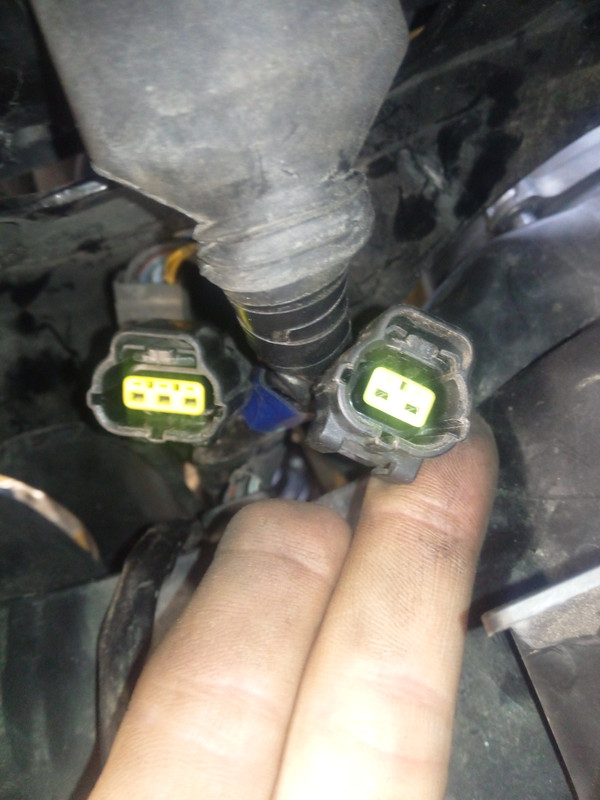

 voilà le carénage avant est démonté et après avoir chercher les fameux fiche  j'en ai trouvé deux
celle de droite à 2 broches était utilisé pour l'allume-cigare problème c'est qu'elle est tout le temps alimenter un 12 volts avec ou sans clé de contact
j'ai trouvé une deuxième fiche  à côté une 3 broches sur les deux de droite j'ai 12 volt en continu et si je prends les deux de gauche j'ai 11 volts 5 sur clé contact dois-je prendre ses deux là où il y a encore un autre endroit où je pourrais prendre car c'est 11 volts 5 me paraissent bizarre alors qu'ailleurs j'ai 12 volts
de plus je viens de voir que les poignet chauffante son directement brancher sur la batterie
 merci pour vos réponses
« Modifié: 05 décembre 2021 à 08:48:41 par fran6 »

finalement en cherchant bien je viens de trouver sur le forum

je réponds à tes question sur les prises accessoires de la tête de fourche.
Moi je me suis servis de la prise 2 points donc +12V permanent pour alimenter ma prise allume cigare qui est intégrée dans le côté droit noir. Cette prise me permet entre autre de recharger la batterie puisque elle va à la batterie par l'intermédiaire d'un fusible.
Sur le prise 2 points le 0V est au milieu et tu as un +12V permanent d'un côté et un +12V après contact de l'autre côté.
J'ai mis mes spots longue portée et mes feux de jours en barre led dessus et c'est protégé par un fusible.
sur peut trouver les prises sur Aliexpress moins cher et aussi sur un autre site il faut que je te donne des liens
Sur tes photos, en effet, l'électricité mérite d'être re faite correctement. Pas génial ces cosses et cette isolation  :?
oui effectivement  sa devait être fait
au faut croire que l'on travaille de la même manière car avent avoir vue ta réponse j'ai fait exactement comme toi lol
je met les photo en ligne , vous n'allez pas être déçus  :siffle: :wink:
