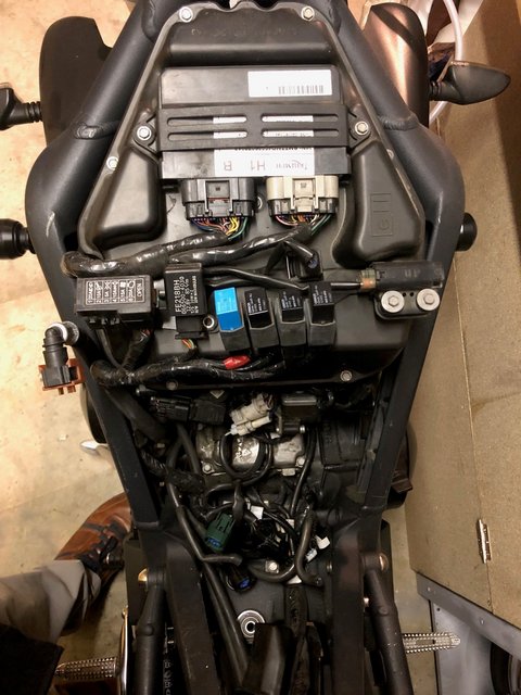

Ce qui est chiant c'est que pour pouvoir avoir accès à l'intégralité des faisceaux je dépose le réservoir et que pour pouvoir faire des essais il faut remettre le réservoir... Ils n'auraient pas pu prévoir un peu plus de mou sur les câbles et durites... :?:
lorsque j'ai démonté la première fois je n'avais pas remarqué de câble cramé
Il faut que je regarde sous le relais bleu avec le chatterton rouge. Ca sent la bidouille ou une réparation. Pourtant la moto n'a pas d'accessoires.
Comment je peux savoir si c'est un relai qui est mort?
