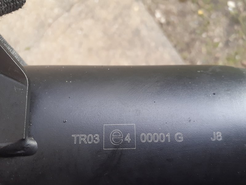

Après moultes recherches j'ai fini par trouver des Rémus noir, courts, et homologués avec gravé sur les pots un E dans un cercle et un 4, qui semble vouloir dire Homologué Euro4
achetés d"occasion, livrés avec 3 chicanes différentes
https://remus.eu/fr/motorcycle?vehicleId=2-110-1657-2350
en guise de cercle .........c'est en fait un carré :
« Modifié: 15 janvier 2024 à 19:37:52 par madmac »
