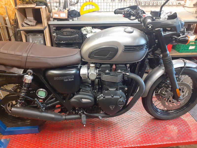

Donc Bonneville T120 de 2017   :-)

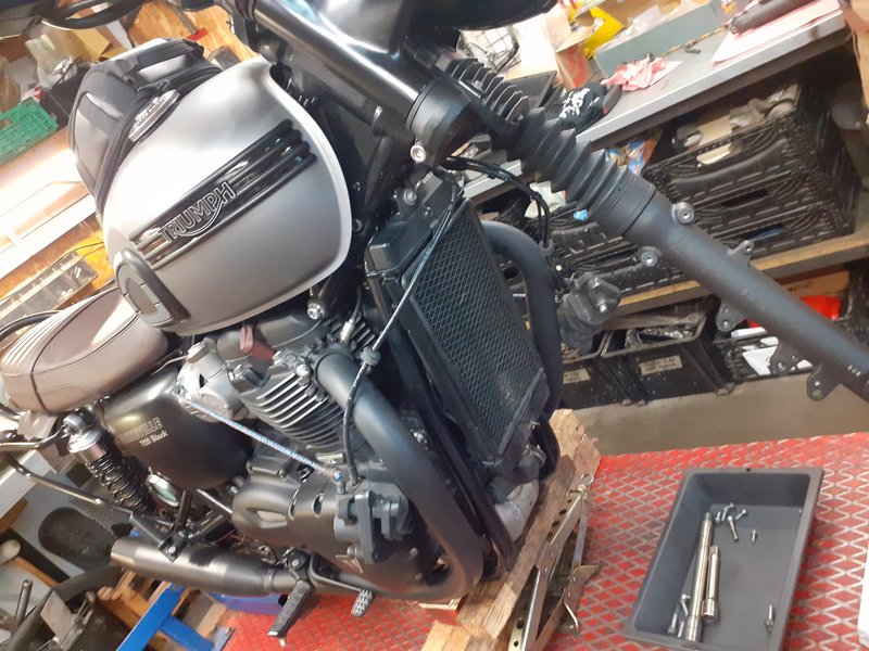

Rapide passage sur la nécessité de bien caler la moto avant de commencer, chacun ses techniques et possibilités
Pour ma part j’ai fait ça chez un pot dont c’est le métier mais plutôt orienté japonaises (il n’avait jamais fait de fourche de Triumph) donc un vrai pont pour moto
Bien sûr dévisser sans les enlever les bouchons de fourche tant que les tubes sont fixés sur la moto c’est plus simple après pour les enlever
1/ Nous avons commencé par le tube gauche

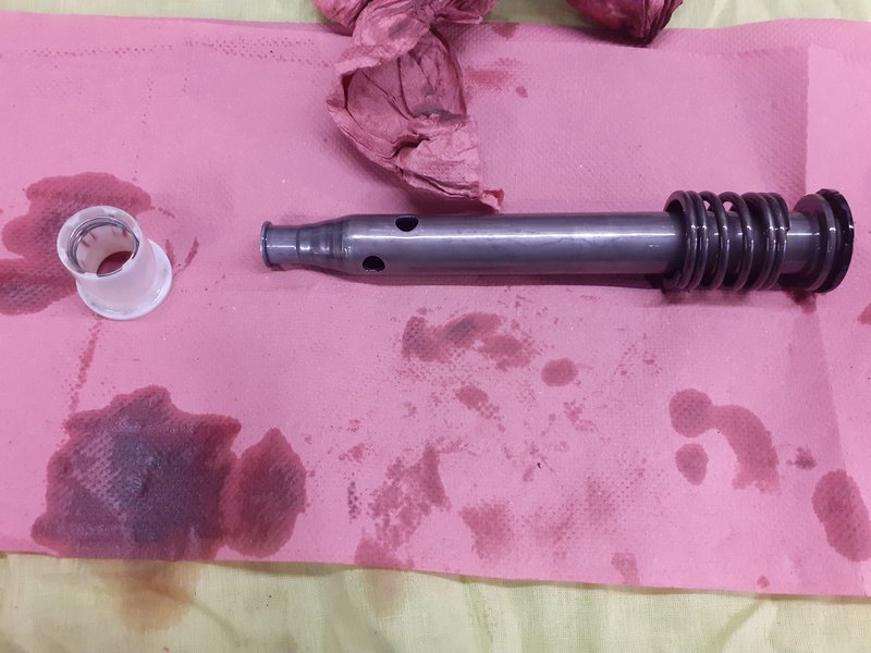

Le contenu de ce tube varie en fonction du modèle vous allez avoir des entretoises des rondelles un ressort une pipe d’amortissement au bout de la quelle est vissé la fameuse vis
La partie extérieure du tube argenté est la même que celle décrite par neuron
http://www.gulacy.com/matt/triumphall/tutoriel-joint-spi/tutoriel-joint-spi14.gif
Ensuite tout a déjà été dit sur la façon de nettoyer toutes les pièces toujours les tutos de Labrador ou neuron (désolé si j’en oublie je n’ai pas encore découvert tout le forum)
Donc nettoyage et inspection de toutes les pièces,  par exemple la bague fendue qui se trouve sur le tube supérieur si elle est noire c’est qu’elle est en bon état si elle est couleur cuivre il faut la changer

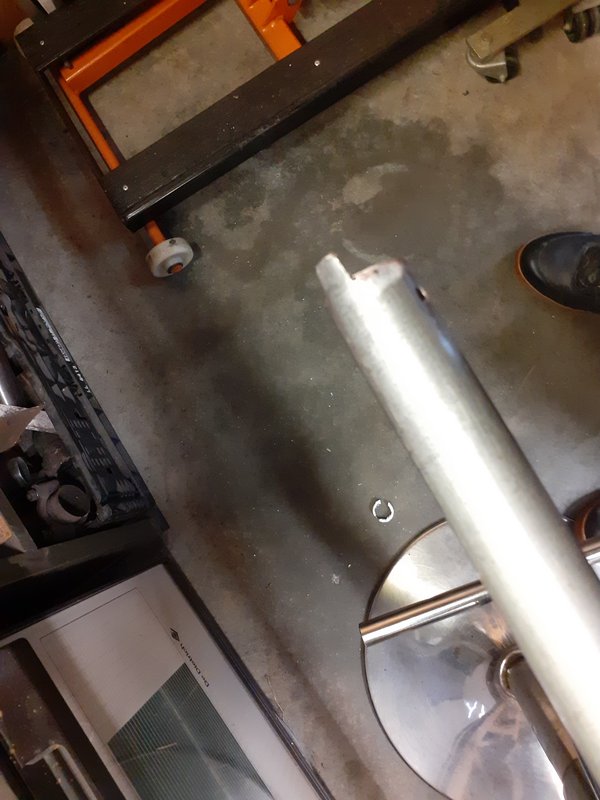

2/ Tube droit
Et c’est là que commencèrent les difficultés pour moi, mais que j’ai réussi à contourner ce qui justifie ce tuto qui n’en ait pas un puisque je vous renvoie à ceux fait par nos compères malicieux et généreux
Donc l’intérieur du tube de droite n’est pas comme le tube de gauche
Quand vous dévissez le bouchon du tube on trouve une tige métallique qui est dévissable du bouchon facilement avec une clé plate de 14,
https://nsa40.casimages.com/img/2021/03/14/210314045606675615.jpg
Mais le bas de cette tige est pris à demeure dans la pipe d’amortissement c’est-à-dire que l’on ne peut l’enlever
La compression de la fourche sans l’huile n’a pas permis de dévisser cette maudite vis du bas
La clé a choc a été inopérante  :shock: mais a bien bouffée le joint torique (changé)
Et le manche à balais ne passant pas (pas de place) je ne vous dis pas ce que vous pouvez en faire   :mrgreen:
sachant qu'un outil existait on a arrêté de réfléchir a une solution
J’ai donc commandé un extracteur de fourche vendu sur le net et on a attendu de le recevoir pour continuer et conclure ce changement
Mais l’outil reçu est seulement efficace pour le tube gauche
Il s’agit d’un tube dans lequel passe une tige filetée que l’on va serrer sur le tube en vissant par le haut et de l’autre coté de cette tige filetée une pièce métallique de forme oblonde qui vas en remontant pousser les parois du tube extérieur qui sont fendues et qui vont ainsi venir s’appuyer dans la pipe  l’empêchant de tourner
Outil renvoyé pas conforme a l’usage décrit car inopérant

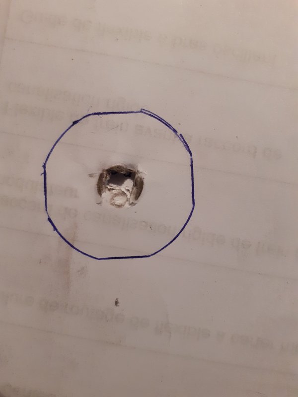

Devant le zéro solution pour arriver à nos fins on a dû improviser et nous avons fabriqué un outil pour empêcher cette pipe de tourner  :siffle:
En fait le haut de la pipe se termine en corole comme on le vois sur le 1er tube et 4 chanfreins ont été fait sur cette corole haut/bas/droite/gauche destinés à recevoir ce fameux outil T3880633 Triumph tellement mal dessiné sur la RTM qu’il est impossible d’en fabriquer un aux vues du dessin (malins les constructeurs)
On a donc décidé de fabriquer ça en mode géo trouvetout qui n’a rien et qui se démerde
A partir d’un tube alu creux on a fait ça :
Un seul chanfrein de bloqué nous a permis d’arriver à nos fins
Voici le profil du haut de la pipe 3 cotes sont à lire sur ce dessin
Le diamètre extérieur est de 35 mm
La “diamètre“ au niveau des chanfreins et de 33 mm
Et la taille des chanfreins et de 11 mm
Puis les choses sont redevenues simples
