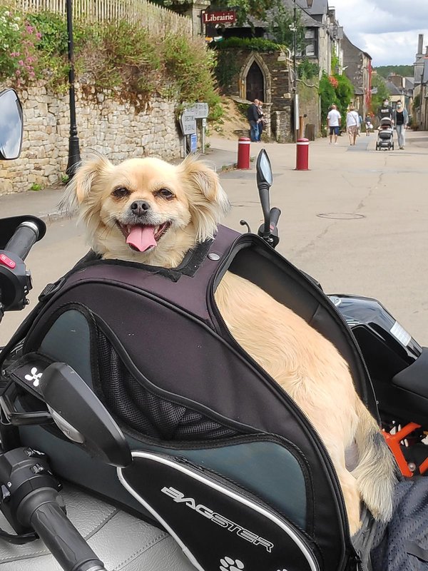

Donc oui je ballade aussi mon molosse à  moto, et elle aussi adore ça.
Quand elle voit la moto sortie et que j amène la sacoche, on ne risque pas de l oublier.
Bon le gabarit n est pas le meme que le tien. La notre fait 5 kgs en été et 6 l hiver ( les mêmes tendances pour le maître  :siffle).
Elle est dans une sacoche Bagster, genre Puppy, mais c est un ancien modele trouvé sur LBC......Et envoyé du sud par un membre Tall ( merci Alnycima).
Pour sa taille c est nickel. Comme celle de Marge, elle sort en fonction de la vitesse. En agglo, c est je me la pète limite the Crown, tout est sorti jusqu aux épaules.
Depuis que j ai la bulle Puig sur route elle a toujours la tete sortie jusque 110, un peu chiant pour compteur et gps.
Sur autoroute, je ferme le rabat du dessus, mais elle le pousse régulièrement pour sortir et s apercevoir que c est trop vite.
La sacoche a donc un trou sur le dessus que l on peut fermer avec scratch et pression. Quand celui ci est fermé ça laisse voir devant puisque l avant de la sacoche est vitrė, enfin en plastique. Tout l arrière est aussi vitrė ce qui la laisse nous voir. Sur le côté il y a 2 ventilations que l on peut ouvrir ou fermer a volonté .
On a mis un petit coussin dans le fond afin de limiter les vibrations et lui donner un peu de confort.
Une chose est sûre, quand on revient de Breizh chez nous au Mans, le soir elle est bien fatiguée.
Et niveau conduite je ne change rien, de toute façon je ne suis pas freinage de trappeur en entrée et wheeling en sortie, j utilise juste mes pneus en entier puisque j ai tout payé  8)
Allez quelques photos, mais je pense que c est un peu juste pour 11kgs.
