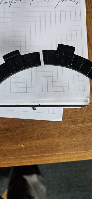

après une sortie offroad, je me suis retrouvé à vouloir sortir d'un bourbier et j'ai un peu forcé sur l'embrayage.
En fait j'étais tellement énervé/ crevé que je ne me suis pas rendu compte que j'étais en 3eme.... Forcement, c'est moins facile qu'en 1ere.... #Boulet!!!
Bref, j'ai fumé l'embrayage, je peux passer la vitesse lâcher l'embrayage sans que la moto ne broute ou cale.
J'ai démontré ce matin et j'ai trouvé un disque garni de cassé.
Pensez vous que juste ce disque cassé suffit a empêcher la moto de ne serait ce brouter au passage de la vitesse? ou j'ai autre chose de cassé?
